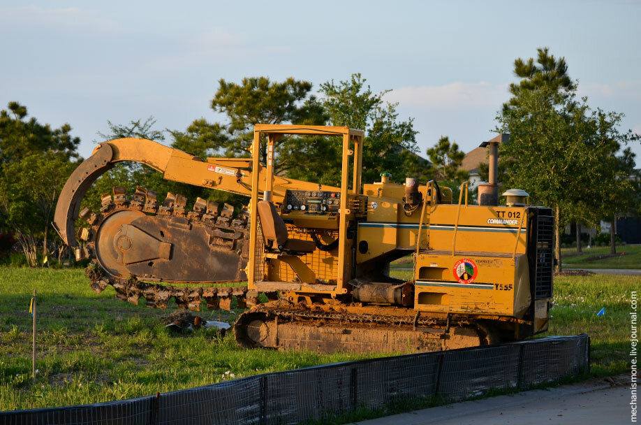

2. Строительство начинается с чистого поля, в котором прокладываются все коммуникации, газовые трубы, водопровод, электрические кабели, телефонная связь. Сначала все присоединяется к подстанциям. Трактор для рытья траншей (на предыдущей фотографии - трубоукладчик).

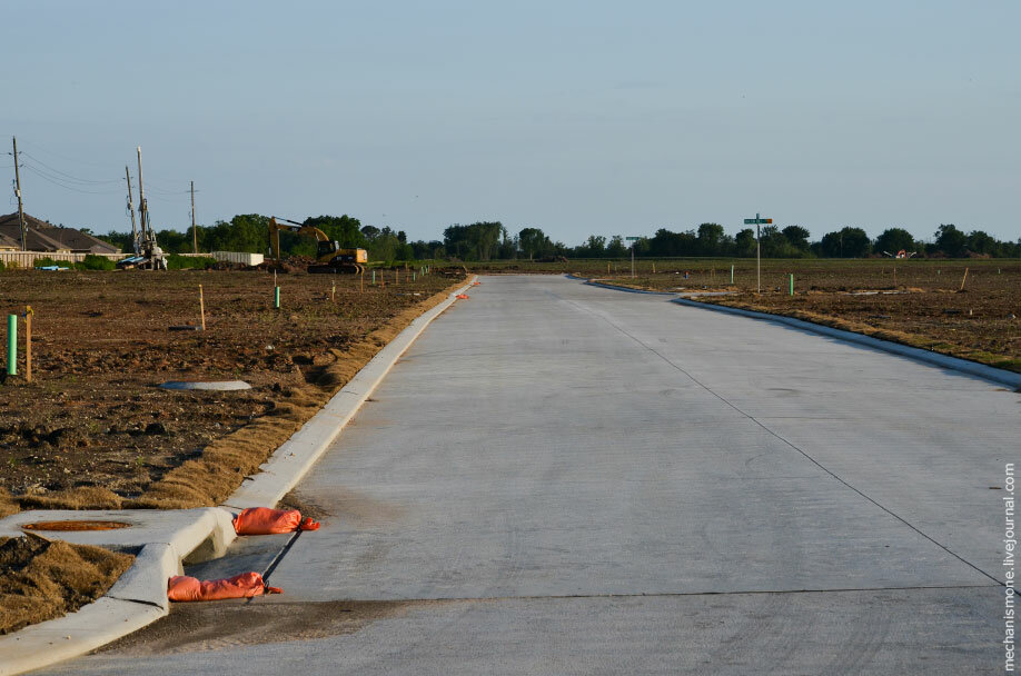

6. Затем строятся дороги и канализация. Дороги обеспечивают быстрый и удобный подъезд строительной техники, а также не позволяют разносить грязь со стройплощадок. Возле всех канализационных стоков укладываются мешки с песком, их цель - задержать грязь во время дождей и предотвратить засорение сточных труб. Трубы канализации - пластиковые, диаметр трубы начинается от 60 см, увеличиваясь с протяженностью канализации. Укладывать трубы начинают на глубине 1.5 метра, соответственно глубина также увеличивается с протяженностью системы. Трубы укладываются под углом 0.18%. Канализационных решеток, как правило, нет, вместо них - открытые водозаборники, внутри них находится канализационная шахта, размерами примерно 2х2 метра. Кстати, замечу, что все трубы, по возможности, находятся не под дорогой, а рядом с ней, хотя весь ремонт осуществляется из шахт.
7. Затем устанавливаются все дорожные знаки. Разметка дорожного полотна в спальных районах отсутствует, т.к. ограничение скорости здесь - 20 км/ч. Знаки ограничения скорости тоже отсутствуют, скорость прописана в ПДД. Ранее меня спрашивали о высоте бордюра - она составляет 15 см. Толщина стяжки бетона на дороге - 21 см. Остальную спецификацию писать не буду, любителям покопаться в чертежах, - тыц-тыц. (ссылки не работают)

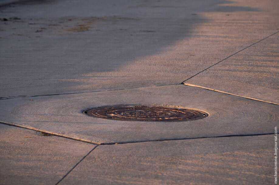

11. В России до сих пор не умеют делать люки на дорогах. Ай-яй-яй.

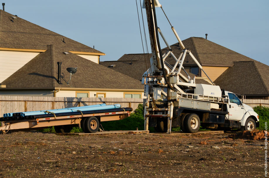

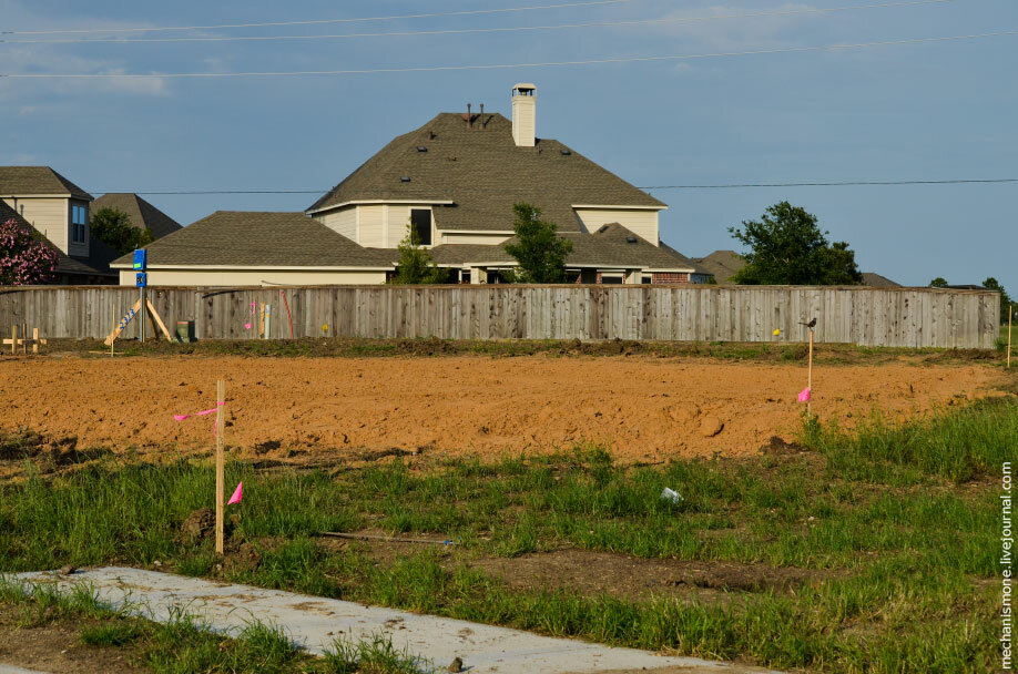

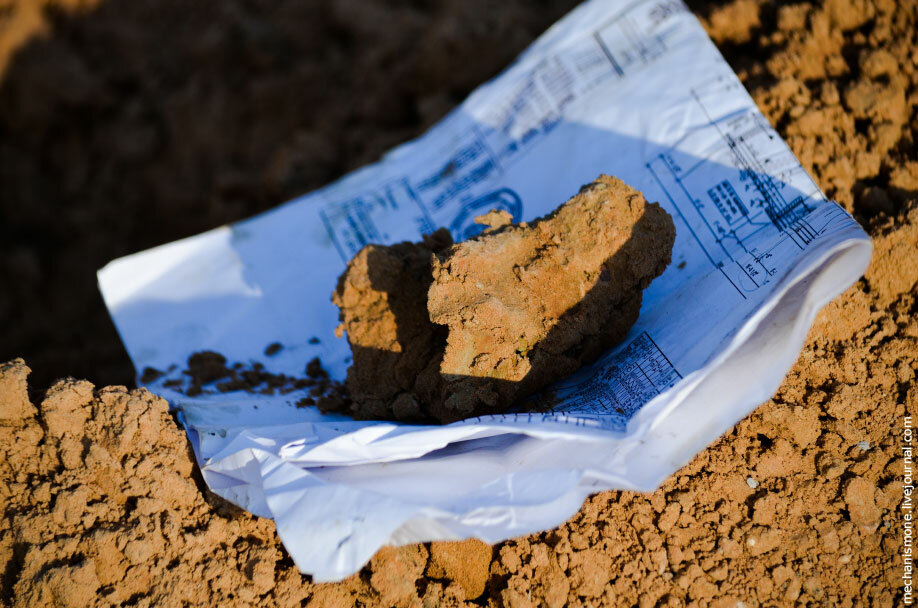

12. Затем готовятся площадки для домов. Одновременно строится 20-30 домов. Строятся они в основном рядом, это облегчает уборку строительного мусора, и не беспокоит тех, кто уже заселился и живет в построенных домах. Исключения составляют дома, которые были куплены заранее на каких-то определенных участках. Для закладки фундамента вынимается грунт глубиной один метр и засыпается слоем гравия, песка и глины, все это утрамбовывается, затем наверху получается вот такая шапка. Отмечу, что такой фокус возможен лишь в Техасе из-за очень глинистой земли. Например, на севере США укладывают глубокий ленточный фундамент.

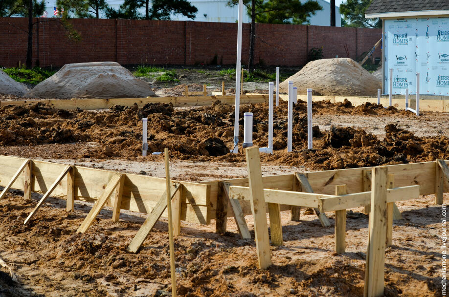

13. Затем подводятся коммуникации к дому (газ, холодная вода, канализация, электрический кабель и др.)
14. Собирается опалубка для фундамента. Все фундаменты сплошные, монолитные, глиняный грунт позволяет делать их относительно тонкими, толщина стяжки около 25-30 см, с "колоннами" 1.5 метра.

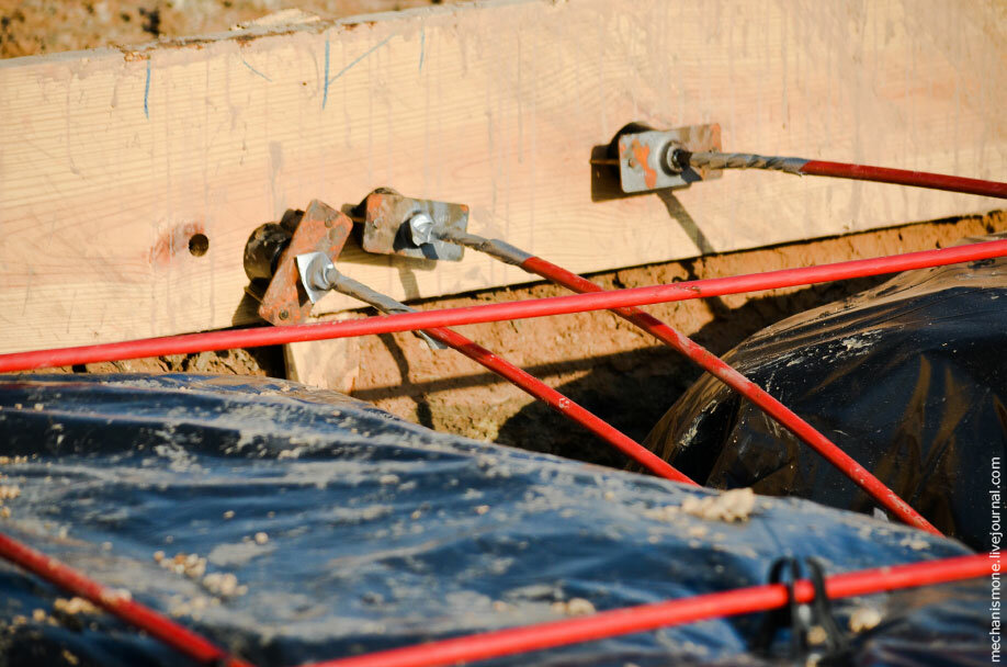

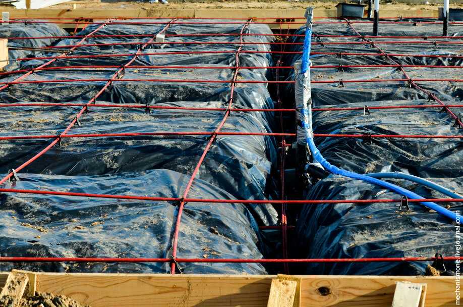

16. Затем землю покрывают толстым плотным пластиком, укладывается арматура диаметром от 10 до 16 мм. Укладывается она через каждые 3-4 метра, "крест на крест", за исключением определенных мест, например, гаража, входа в дом, среза фундамента, здесь она укладывается немного по-другому, в зависимости от дизайна дома.
17. Арматура перед заливкой будет растянута, через семь дней после заливки нагрузка будет медленно снята.

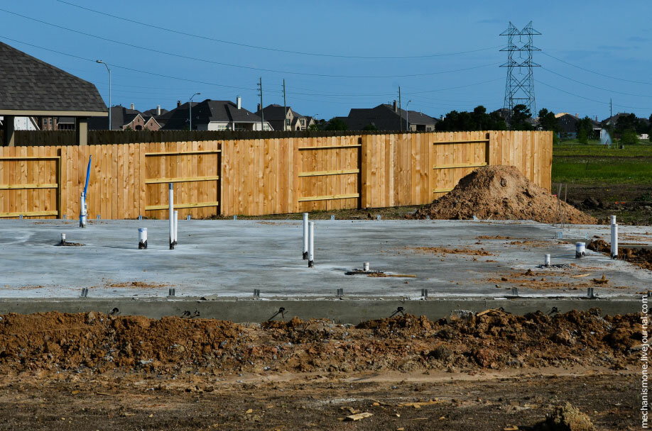

18. Заливка фундамента производится без остановки до завершения работы. Допустимая прочность бетона от 60 до 90 МПа.
19. Свежезалитая стяжка. Торчащие пластины - это дюралюминиевые анкера (якоря) для стен.

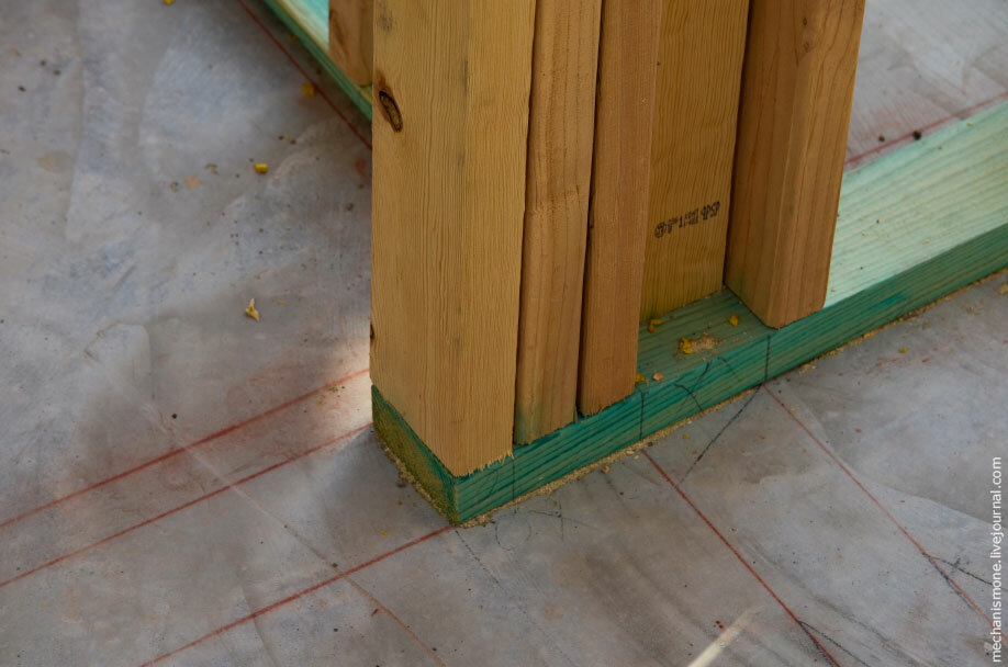

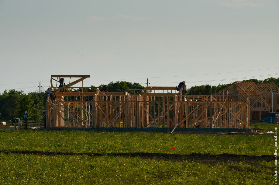

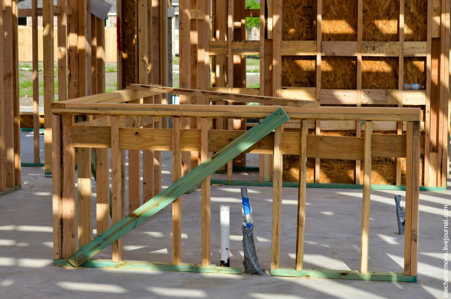

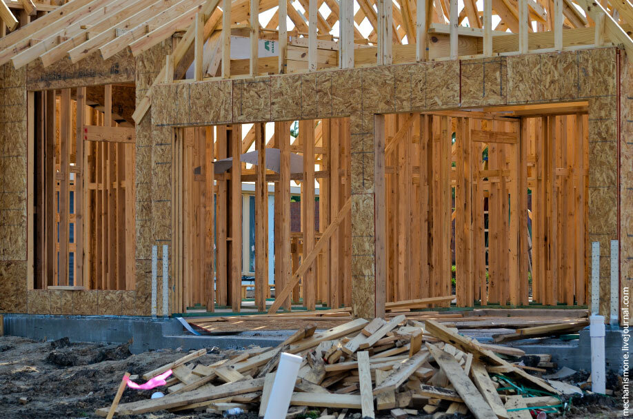

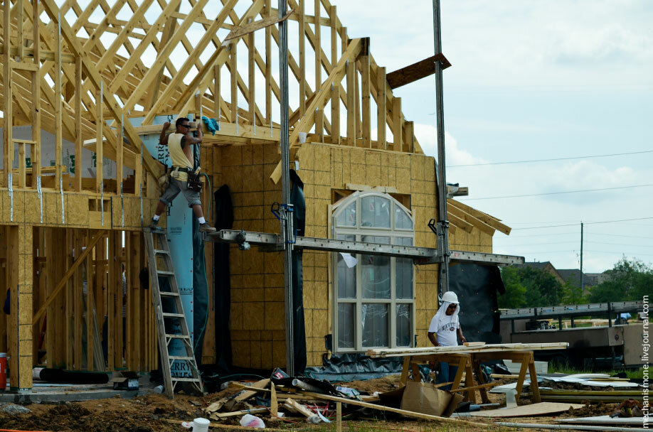

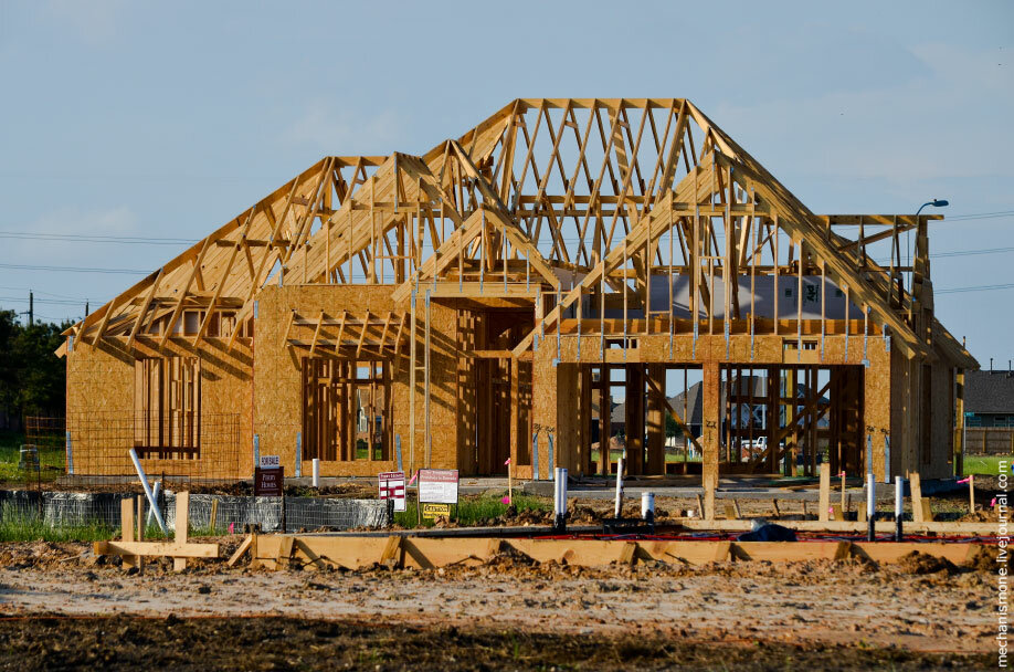

22. Затем на залитой стяжке наносят разметку стен и начинается сборка деревянного каркаса дома.

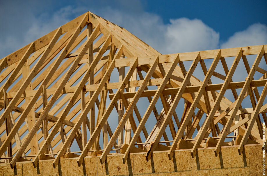

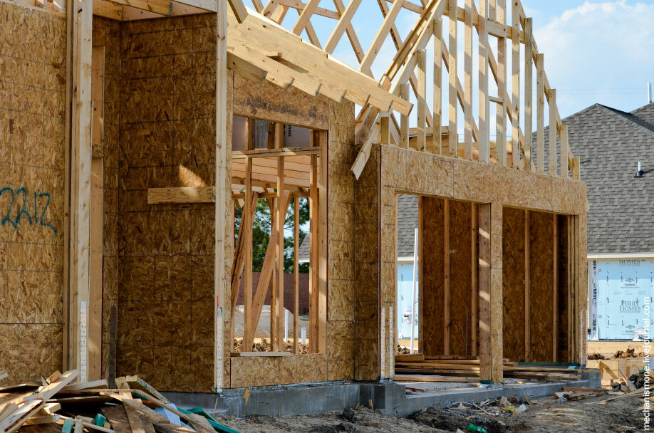

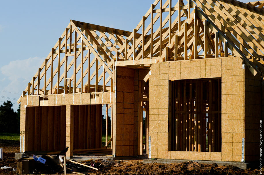

23. Все несущие конструкции дома собраны из дерева, обычно используют доски 15x5, 20x7 см.

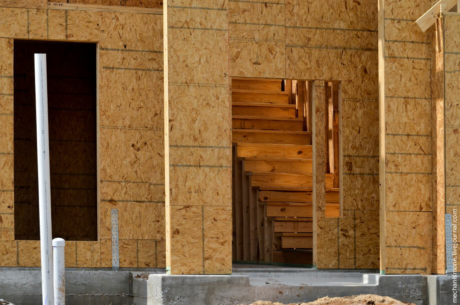

24. Затем доски обшиваются стружечной плитой толщиной 2 см.
25. Стоит заметить, что все древесные материалы для постройки домов предварительно обрабатываются определёнными смесями и маслами для защиты от насекомых и воды. В тоже время эти химические составы не вредны для здоровья человека.
26. Все материалы крепят гвоздями и металлическими анкерами. Также используются шурупы, болтовые стяжки, в основном на критических "узлах". Брус практически не используется, его заменяют несколькими досками, сколоченными вместе.

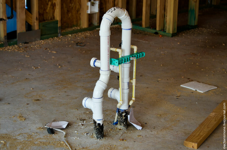

34. После того как каркас дома закончен, внутри начинают проводить коммуникации. Будущая раковина на кухне. Для канализации используются пластиковые трубы диаметром 6 см.

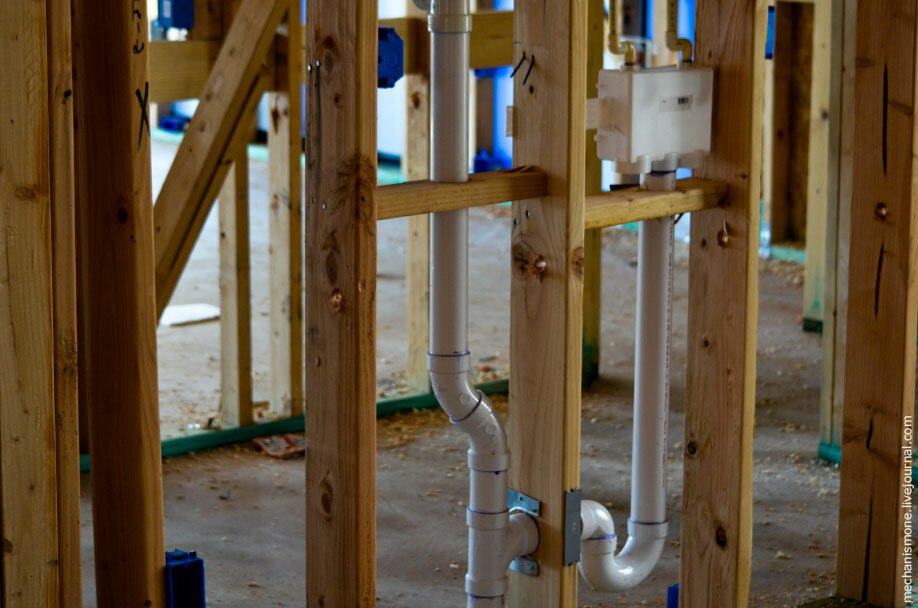

36. Проводятся коммуникации внутри стен. (Примечание, внутри каркаса, при необходимости сверлиться без вопросов)

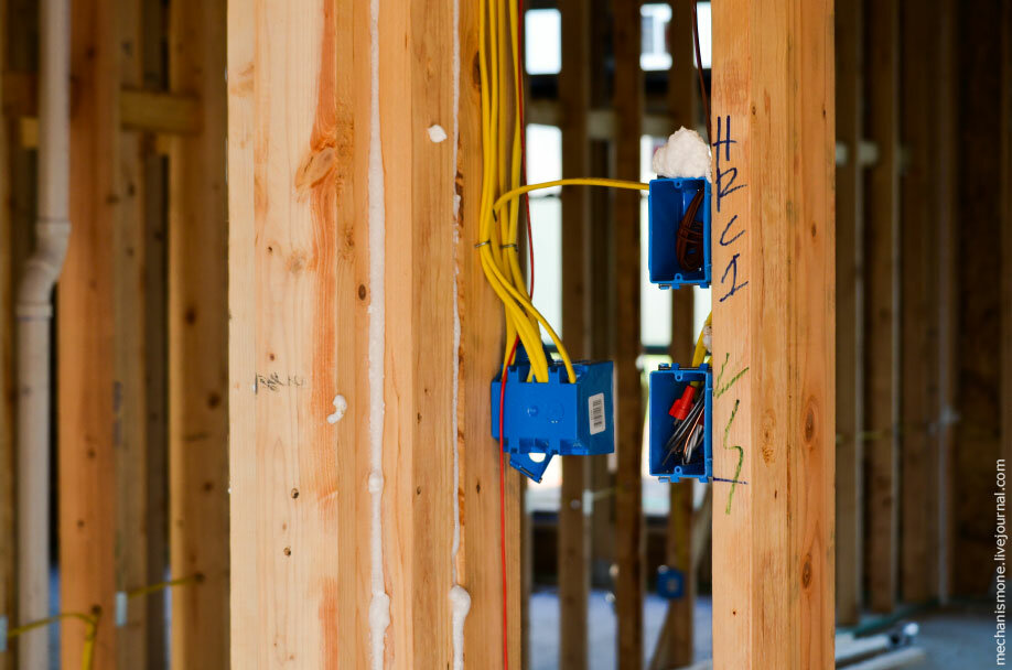

37. Проводится электрика.

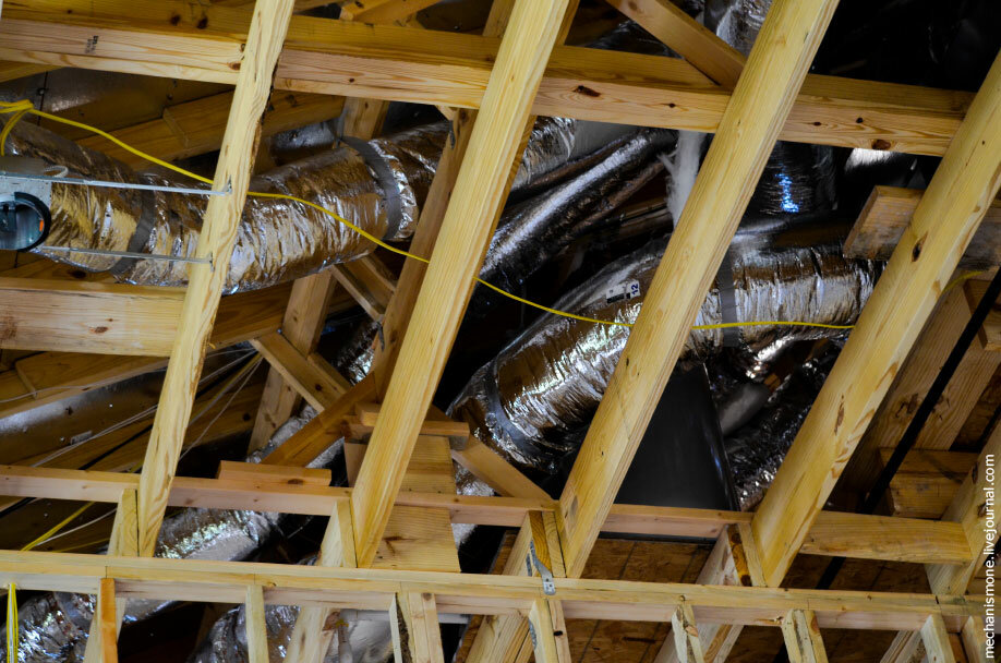

40. На чердаке устанавливаются вентиляционная система для отопления и охлаждения дома. На самом деле - это стекловолоконная мягкая труба. Сверху она имеет оболочку из негорючего стекловолокна, под которым спрятана стекловата, внутри которой находится мягкая алюминиевая труба. Сегодня такие вентиляционные трубы используются везде, где скорость потока воздуха не превышает 30 м/с. При более высокой скорости циркуляции воздуха используют более жесткую вентиляционную систему.
