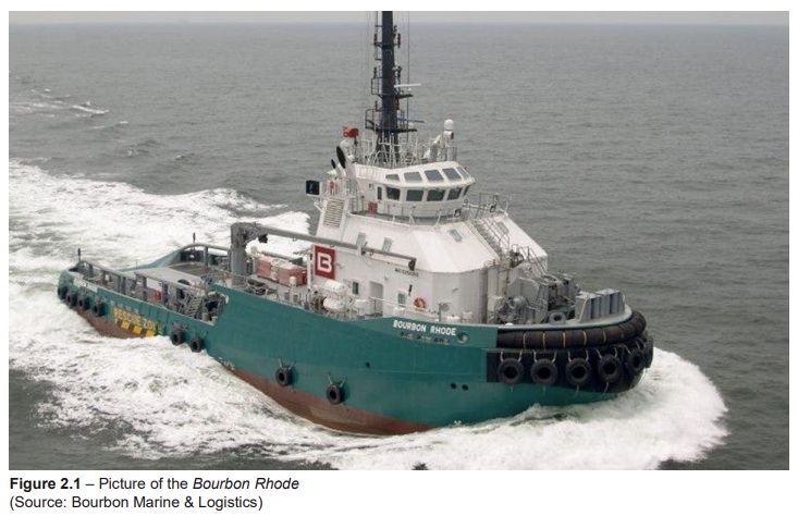

Новость о гибели буксира Bourbon Rhode 26 сентября 2019 года во время перехода из Лас Пальмаса, Канарские острова в порт Джорджтаун, Гайяна была как гром среди ясного неба. Небольшое судно пересекающее Атлантику, уже напрягает, но тем не менее судно было способно выполнить такой переход.

Bourbon Rhode это буксир якорезаводчик построенный по проекту RAmapage 500 Z-M
